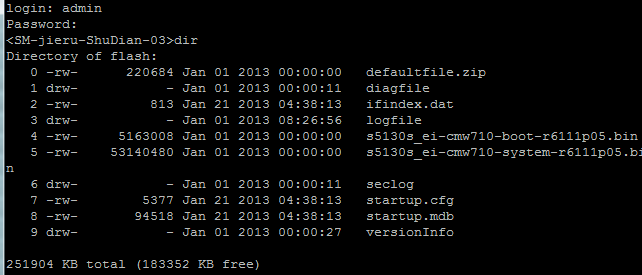

新入职了一家公司,有上百台三层交换机,现在想把所有的交换机配置做备份,以便以后有问题时快速恢复。登陆后dir查看了文件如下,请问这些文件分别是什么作用,当有故障更换备用机时,需要备份哪些文件,谢谢!

执行save下,然后把startup.cfg导出即可。
