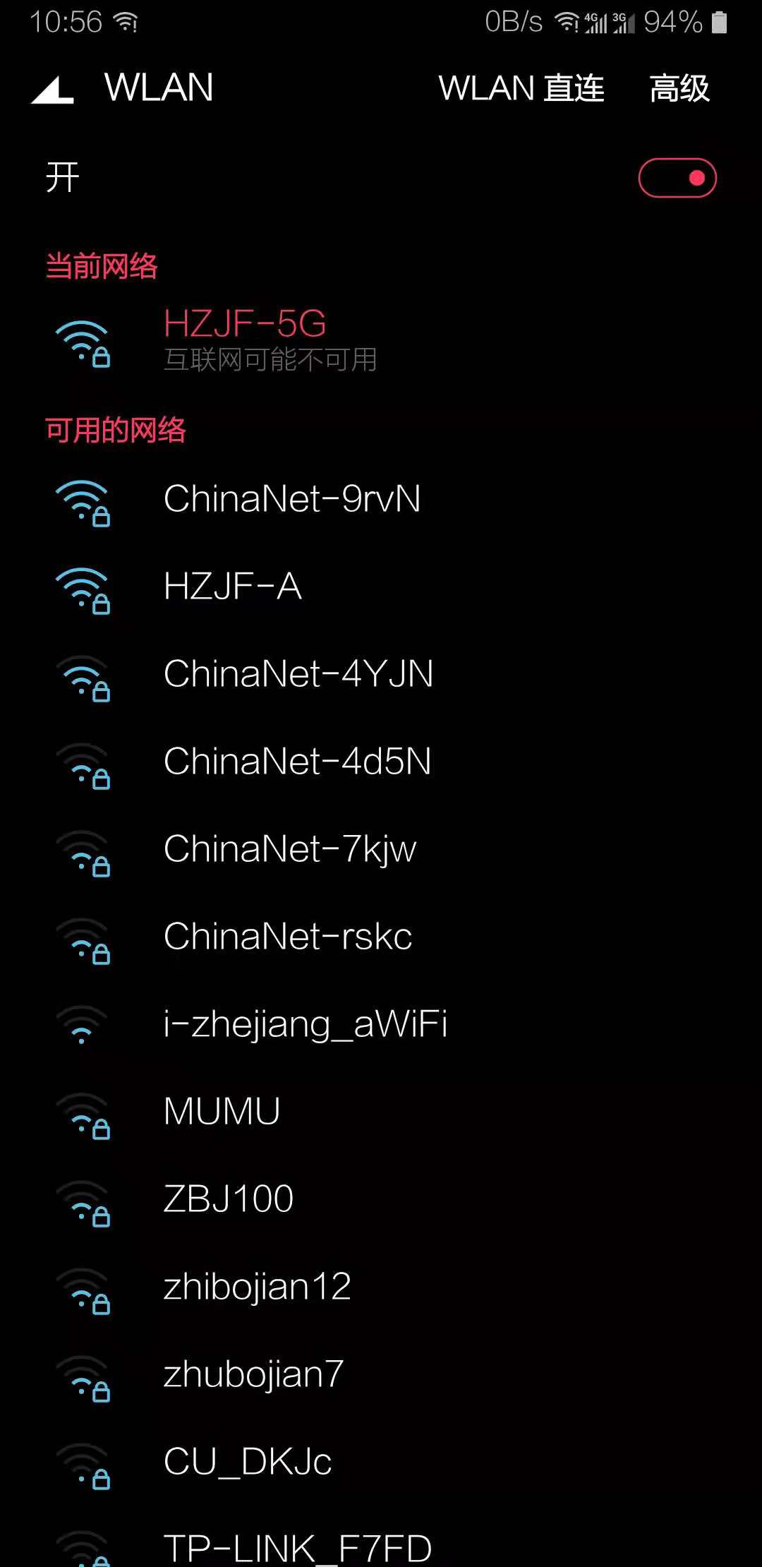

现在的电信光猫直接带路由功能了,光猫IP192.168.1.1,H3C这个就改成192.168.1.8,关闭DHCP,其他设置都没有动,H3C的这个路由就做无线WIFI使用,光猫LAN口网线接H3C路由LAN2口,手机连WIFI老是有些可以用,有些用不了,H3C的LAN1口下面再接的交换机,PC网线连交换机上网都没有问题,都可以联网,就无线WIFI有问题.
两台三星手机测试,一台安卓7.0的S6E,一台安卓8.0的NOTE8,S6E可以上,NOTE8就上不了,感叹号。如果先连接NOTE8,那么NOTE8可以上,S6E上不去,有时两台都能上,很不稳定,问题不限安卓,其他IPHONE机型也会这样,为何?
