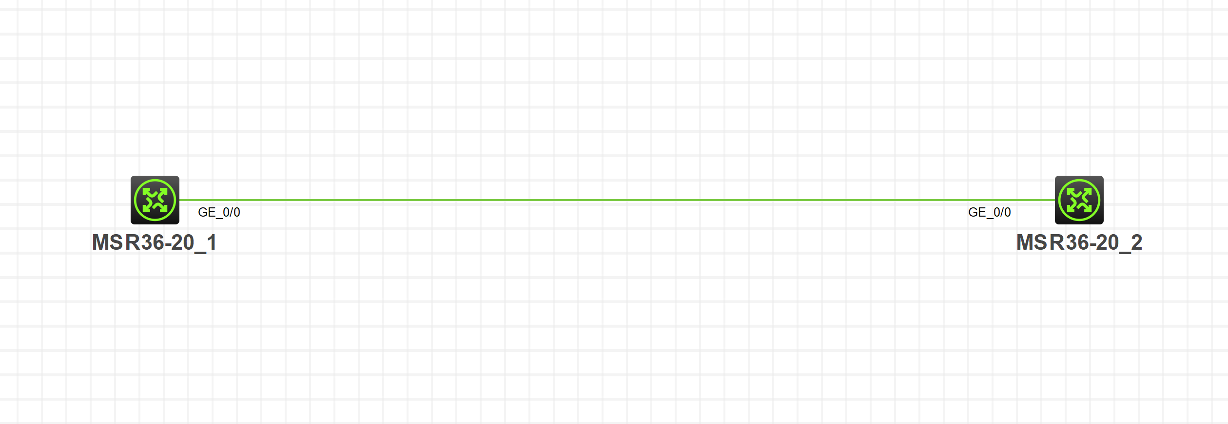

HCL模拟器,两台路由都通过G0/0连接,配置接口g0/0自动生成链路本地地址,路由器之间无法ping同,
display ipv6 neighbors all 看不到路由邻居信息

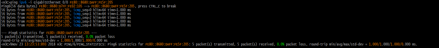

<H3C>ping ipv6 -i GigabitEthernet 0/0 FE80::8680:DAFF:FE5F:205
