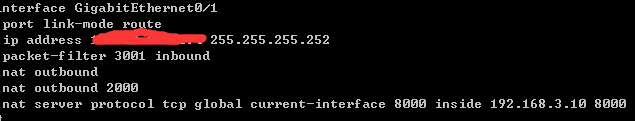

机子是 H3C msr3600 50口的

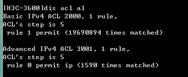

1,取消掉那条acl 3000 in方向的过滤
2,找一台内网中能ping通192.168.3.10的主机,命令行下连下该主机的8000端口,看该端口是否处于监听状态:
telnet  192.168.3.10  8000   如果处于监听状态,则弹出一个窗口,否则提示无法连接,如果提示无法连接或连接失败,先启动服务器上的应用,使8000端口处于监听状态

把接口的packet-filter去掉

映射没啥问题,检查一下192.168.3.10 是否有回程路由

还是不行啊 映射没问题吧
