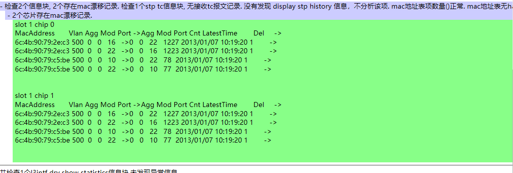

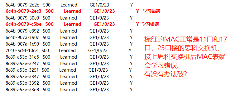

H3C5560s-si连接思科交换机后MAC表学习就会错误,显示是从连接思科的接口学习到的。
上行连接思科线路拔掉后MAC学习正常。

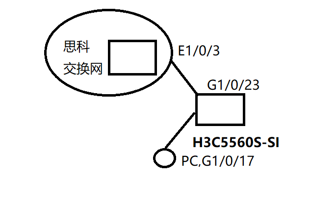

直接把同一台电脑连接到思科交换机的E1/0/3接口电脑上网正常,在电脑和思科交换机中间串一台华三交换机,在华三交换上就会出现MAC表学习错误现象。
目前采用规避办法是绑定静态MAC表,问题可以临时解决,用户需要动态学习不接受绑定静态MAC表。

如果现网没有接成环路的话,一般是不会有mac学习错误的情况的,目前看截图是有mac地址漂移记录的。建议在思科和H3C交换机上面开启stp
不接思科交换机,电脑直接H3C交换机正常吗?
小小苏 发表时间:2018-11-24 更多>>
电脑直接链接思科交换机没有问题
掌印 发表时间:2018-11-24
小小苏 发表时间:2018-11-24
