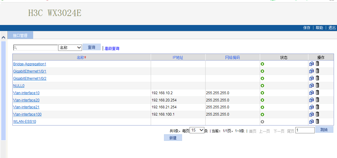

WX3024e 怎么配置啊
2018-11-24提问
  • 1收藏,2484浏览
WX3024e 怎么配置啊,已经 通过这个怎么看 啊?
这个交换引擎  怎么又要密码啊, 用local-user admin  pass s  找回来的密码 用了这个交换引擎

web界面好复杂啊,建议你在命令行下配置吧:
1,AC上建立无线模板:
wlan service-template 1
 ssid xxxx
 cipher-suite ccmp
 security-ie rsn
 service-template enable
2,建立无线接口:
interface WLAN-ESS 1
 port access vlan x
port-security port-mode psk
 port-security tx-key-type 11key
 port-security preshared-key pass-phrase si xxx
3,在AC上开启自动注册:
 wlan auto-ap enable
 wlan auto-persistent enable ,
4, 然后进入ap组,进入指定的ap型号,在进入射频口绑定模板
wlan ap-group default-group
 ap-model WA4320-ACN-si
 radio 1
radio enable
 service-template 1 vlan  x   (业务vlan)
 radio 2
 radio enable
粉丝:8人 关注:5人
如果是要进入交换机侧:交换侧缺省有一个192.168.0.101的地址,账号密码也是缺省的admin
或者通过登录ac的命令oap connect slot 0进入交换侧
