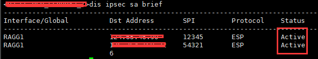

H3C S6800-4C 交换机和 H3C MSR36-20 路由器配置ipsec 的时候手工 协商成功,acl 有匹配,静态已经指了 为什么无法ping通对端?
配置如下:(acl在上边的截图)

首先查看一下display ike sa 和display ipsec sa是否都有,如果都有,再排查各分支内网路由
两端各起一个loopback口,ipsec的acl匹配loopback地址,然后带源地址loopback去ping对端的loopback测试,同时如果msr路由器的应用ipsec的接口配置了nat的话注意deny loopback互访的数据

是手工方式的ipsec ,组网环境就是个点到点的ipsec ,ipsec sa是有的
帅哥你别抢 发表时间:2018-11-24
