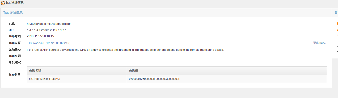

WX5540E无线网如何错ARP报文限速
我已经在wlan-ess中做了限速 还有ARP超速告警
interface WLAN-ESS1
port link-type hybrid
undo port hybrid vlan 1
port hybrid vlan 3405 3407 to 3412 3414 3416 untagged
mac-vlan enable
arp rate-limit rate 10 drop
求指导 求告知原因

这个报错正常呀,你限定arp速率为10,不代表设备不会受到超过10个每秒的arp,做了限定只是会过滤到多余的ARP,但是超过了你设定的值,就会产生告警。
这个无线ARP限速建议是保持默认的就好了,然后在无线控制器上下发vlan隔离,将有线侧的广播过滤掉基本问题不大。基本上无线客户端发过来的正常arp是不会很大的,一般只有客户端刚接入获取地址或者同网段通信的时候才会发arp请求。

也就是说 过于包没有被丢弃?
xyy 发表时间:2018-11-25
也就是说 多余的ARP包不会被丢弃?
xyy 发表时间:2018-11-25
会被丢,但是设备还是会有告警而已,不影响。你觉得告警烦就把他过滤掉。或者在设备上做vlan隔离。
知了知了 发表时间:2018-11-25
针对于中等规模无线 ARP限速建议设置到多少?
xyy 发表时间:2018-11-25
