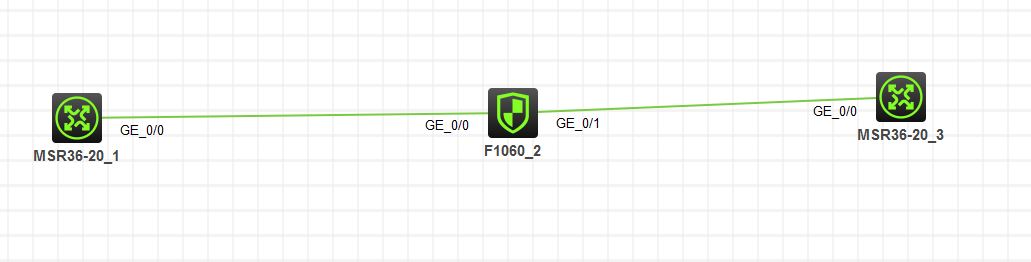

请问一下IPSEC穿越防火墙的时候要不要对防火墙做放行IPSEC的相关操作了,在未应用IPSEC策略之前,我在R1上去pingR3是可以相互通讯的。但是在应用了IPSEC策略之后就ping不通了,在R1上查看IKE SA显示第一阶段协商失败,在R2上连IKE SA第一阶段都没有,所以我在想是不是要在中间的防火墙上配置允许放行IPSEC流量的操作呢???求解答

要放通的,不然ipsec协商的报文都过不去,就建立不了ipsec

那放通IPSEC的命令是什么呢
abc123 发表时间:2018-11-29
放通udp500,4500端口,或者如果你配置的是esp进行封装,就放通协议号50
不会不会 发表时间:2018-11-29
ike用的是udp 500,4500进行协商的,所以把相应端口放通就行了
