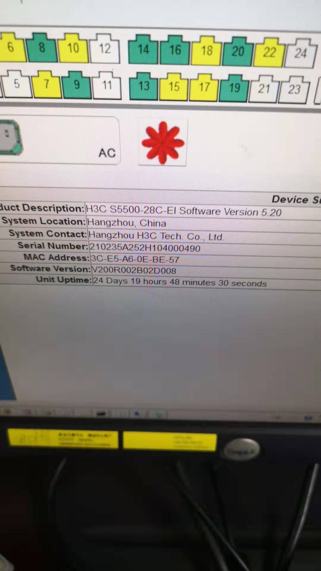

设备故障:1.PWR红灯常亮 2.Unit屏显示“F”闪烁

现场display fan和display power看下,unit 显示红色F常亮是风扇故障,现场估计是电源故障了。

是unit 显示绿色“F”闪烁  .   PWR红灯常亮
请教电源只有一个,如果电源故障为什现在还能正常使用?
小马同学 知了小白
请问是这种报错吗,我更换了风扇之后问题仍然没有解决  有点烦
