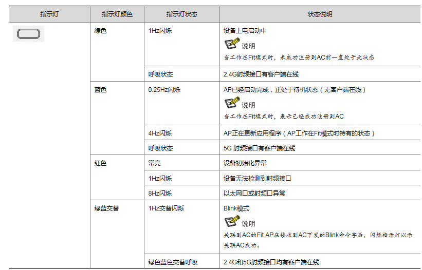

wa-2620i-agn,通电后未插网线绿灯闪烁,不变灯,是不是设备有问题?
粉丝:13人 关注:2人
指示灯的介绍官网上都是有的,可以参考这个图片介绍。您这个情况设备估计是瘦模式还没有注册到ac上
寂东 九段
粉丝:226人 关注:3人
如果守在设备旁,光根据灯来判断设备的状态,是很无奈的,建议接上console口看看启动状态,不过,一般来讲,亮绿灯,说明设备启动完毕,没有无线客户端关联,待有终端连上之后转变为蓝色灯
