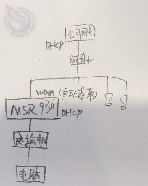

H3C MSR930-10 ,初始化后根据快速向导配置,无法访问外网
2018-12-04提问
  • 1收藏,2271浏览
路由器本身自动获取。这么个样子的结构,上不外网,跟MSR930同层级的其他电脑,直接能上网。
看一下930的wan口上有没有开启nat?如果没有的话,开启一下
