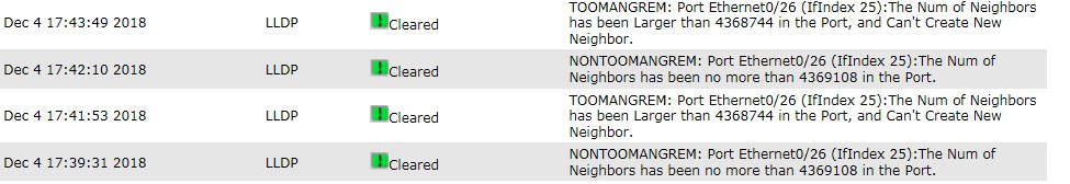

h3c s1626 端口Ethernet0 / 26 邻居的数量在端口中不能超过4369108。
我这是通过web登录查看了,交换机常因为邻居太多e0/26口堵住

回复古灯:
感觉是和磊科的交换机lldp协商的问题呢,设备上一直再告警吗?如果没有lldp的需求可以把接口lldp关闭了。

回复古灯:
邻居发现协议,一般是网管软件上自动绘制组网图用的。

也就是说没什么用了,端口 26 [Ethernet0/26]: 端口LLDP状态: 开启 收发模式: Tx_Rx Trap 功能: No 报文封装格式: Ethernet II 轮询时间: 0s 邻居数量: 5 MED邻居数量: 2
