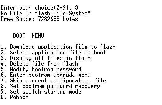

交换机莫名其妙就启动不了,串口进去看提示no correct default file to boot查看FLSAH中文件都还在
通过串口删除了FLASH中所有文件,XMODEM传输另一台相同交换机的bin文件,文件加载完成后提示如下,什么鬼呀,难道flash坏了?
Free flash Space: 7236608 bytes
Writing flash...can not create flash file: flash:/wp2000-cmw310-r2211p08.bin
Your baudrate should be set to 9600 bps again!
Press enter key when ready

xmodem方式没传成功
可以用TFTP方式重新传下,你这个提示看不出来是不是flash损坏
上传方法可以看下版本说明里面的 b.4.1
http://www.h3c.com/cn/d_201706/1003004_30005_40.htm#_Toc335226859

系统启动文件已经没了不可以用TFTP传了吧?
1
用FTP传新版本上去看看
