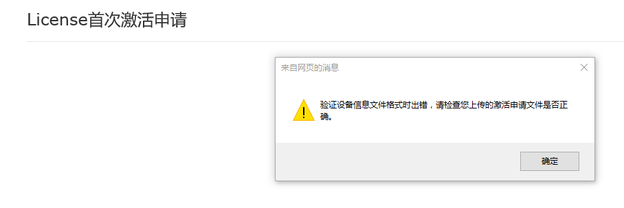

申请不了 LICENSE 如图

要选交换机,不要选无线。
粉丝:12人 关注:8人
DID文件是通过什么方式导出来的?设备做FTP Server需要使用二进制方式,或者用TFTP方式导出来。
