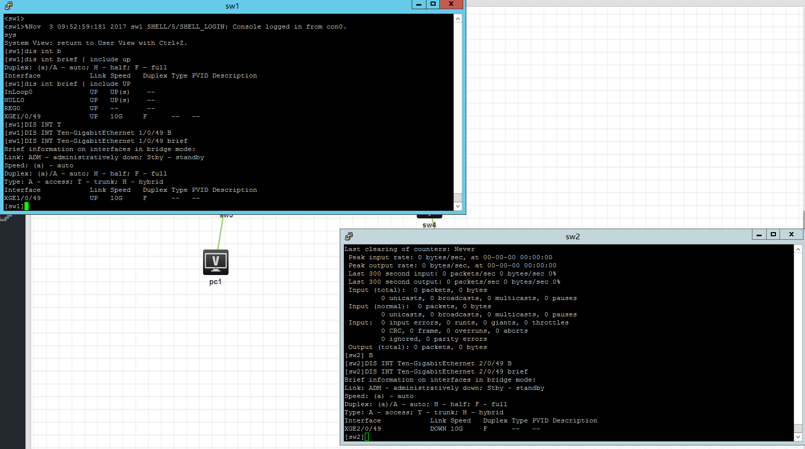

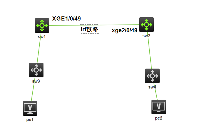

HCL 两台S58设备做irf,绑定IRF端口和物理端口后,激活了物理端口正常(UP状态)和IRF端口(irf-port-configuration)。但是竞选失败的设备重启后IRF绑定的物理端口始终不能UP,IRF因此无法成功。重启电脑和重装HCL都试过了,仍然不能解决此问题。

刚刚新建了2台设备,连线后一台UP,一台DOWN,保存重启后两台都是DOWN

设备重启后,所有端口不能UP,copper和fiber试过了,修改duplex和speed也试过了,版本是B75
