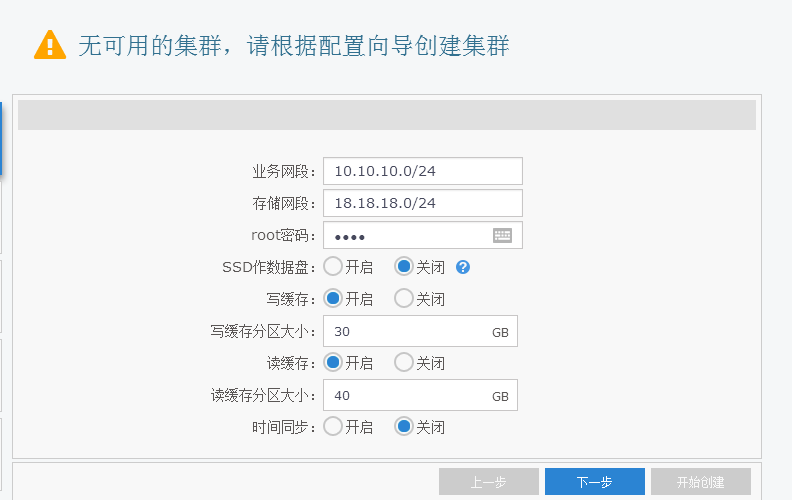

总共3个节点,每个节点两块480G SSD做加速盘,四块2T硬盘用作存储。
在ONEStor完成安装后,登录到handy节点。
根据向导操作填写信息如下:

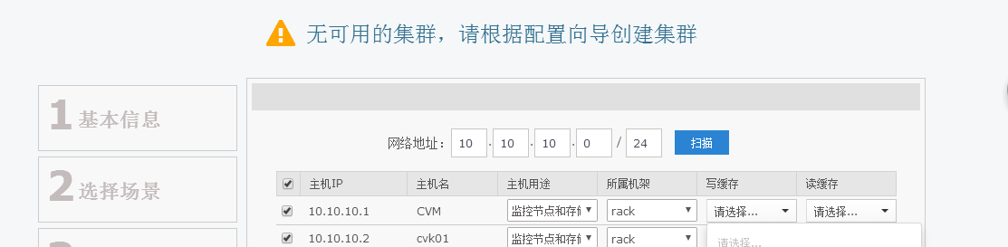

进行到增加主机这一步时,读缓存与写缓存这里没有任何选项,指导书对这一块也没有详细的解释,请各位帮忙看看是什么问题。

写缓存、读缓存下拉列表项中是可以看到SSD盘的,选择一个作为缓存盘
下拉菜单仍然是空的。我这边把两块ssd分别做了两个raid0,这个会有影响吗。

官方处理方法,在指导书中有提到,但指导书中的问题是不认盘。
在各节点上使用命令 echo 0 > /sys/block/sdx/queue/rotational(sdx 为SSD 具体盘符,可通过fdisk -l查询起容量进行对应)
此命令重启失效,部署完成后不影响存储工作。
