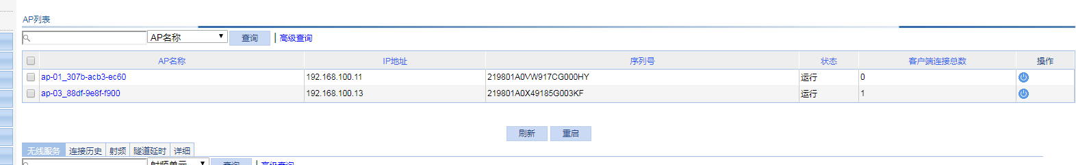

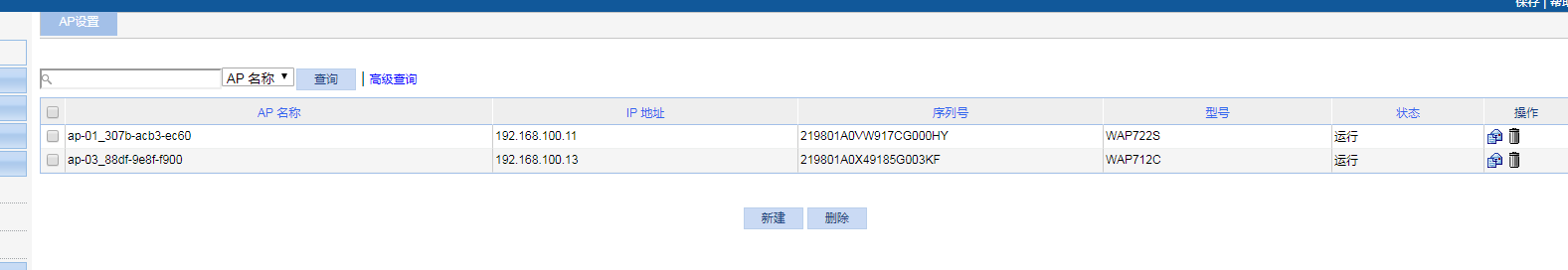

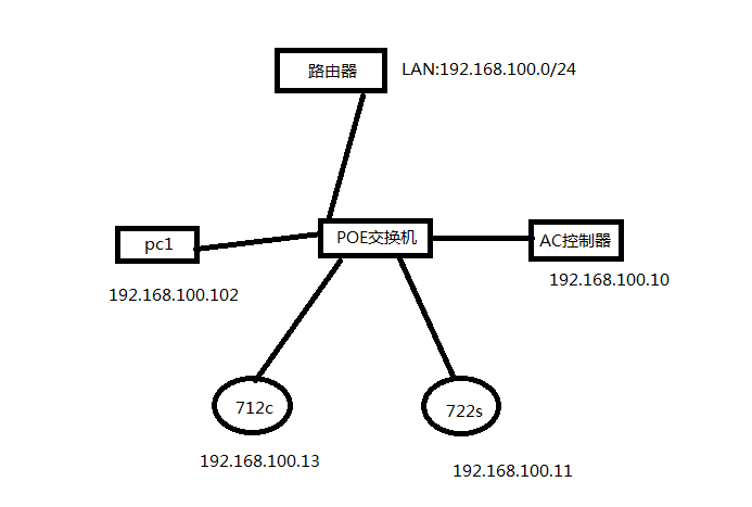

网络拓扑结构大体如下,路由器er5200g2下接POE交换机,接入该交换机的设备分别有pc1、wac360控制器、小贝无线ap 712c和722s。wac360控制器做旁挂,设备的ip地址分别如图所示。

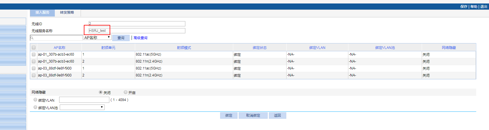

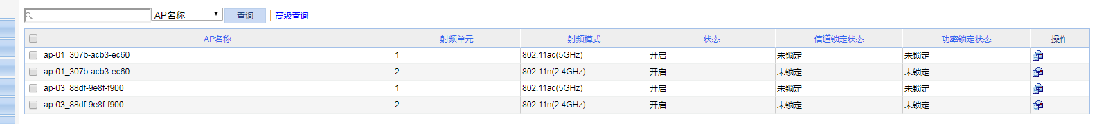

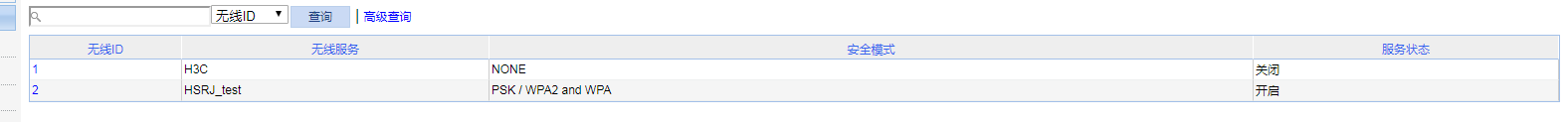

我只开了一个无线服务,该服务绑定了wap712c、wap722s这两个ap。

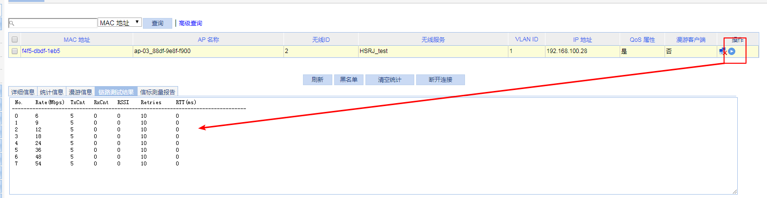

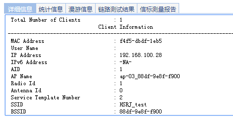

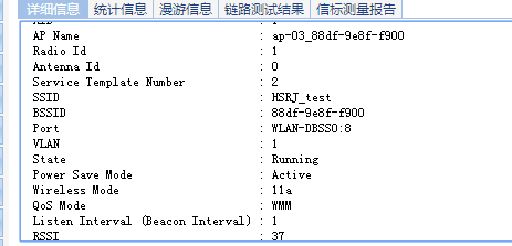

问题:连接该无线服务的手机、笔记本容易掉包、或长时间无法联网,还有一种比较严重的情况是,当设备远离该无线信号直到无法连接时,再把设备移回到无线服务信号覆盖范围内(信号很好)或者就放在ap旁边,设备还是无法联网。用手机ping软件测试,都无法ping通wap712c、wap722s、wac360的ip地址和网关192.168.100.1,而我用pc1去ping两个ap、ac都能通,不是上层设备的问题。当出现无法上网时(信号正常),ac不能ping通手机、笔记本,而手机、笔记本不能ping通ac和两个ap。但在ac概览-客户端那里,用“链路测试”功能,却能检测到这台无线设备的信息。

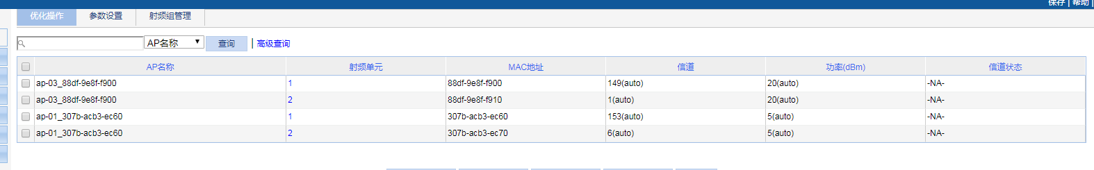

配置参数截图如下:
我尝试改过的地方如下:
也就是我想要实现的功能,如果ac控制器ping不通无线接入设备,直接断开连接与该设备的连接,但以上设置的参数无法解决我刚开始描述的问题。

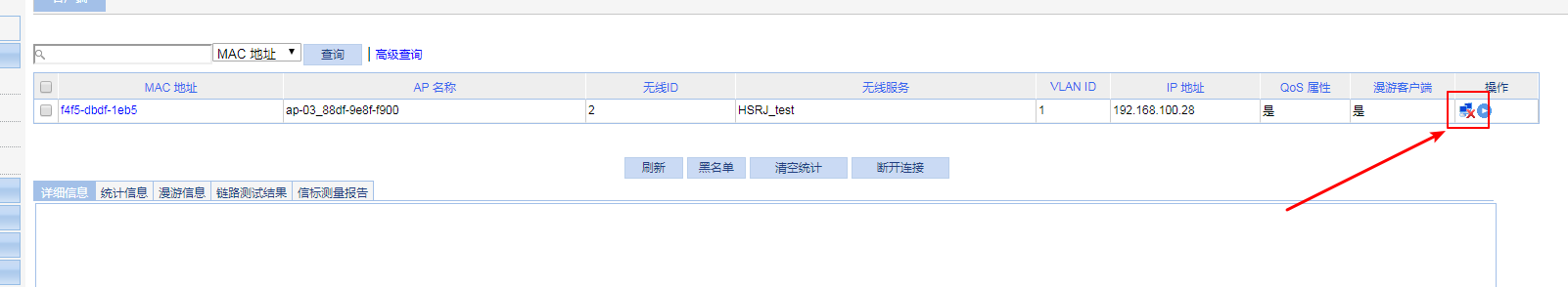

还有一个比较重要的点就是:我在客户端那里把无线设备点 断开连接 按钮,无线设备立刻就能ping通ap、ac了,也就是能正常上网了。其他方法就是在手机、笔记本上断开wifi重新连接一次才行。

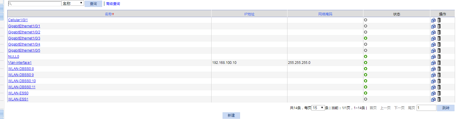

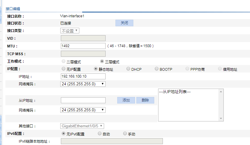

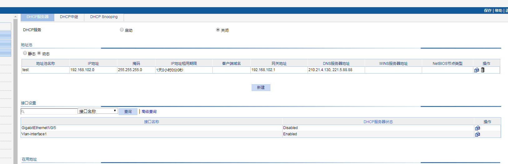

AC上只有VLAN1的虚接口,而且DHCP地址池的地址和VLAN1的地址还不在同一网段,那DHCP在哪?这个102.1的网关地址在哪里?要是这个网关是POE或者是路由器的话,那是用的业务VLAN是多少?在截图中只看到VLAN1这一个虚接口,那意思是AC和终端是通过无线终端网关进行三层转发的吗?那要是经过三层转发,在AC和AP上需要有无线终端的路由,这样才能ping通。
我是让er5200g2路由器作为网关和dhcp服务器,你看到我截图上ac的dhcp是我测试ac做网关时用的,现在截图ac是做旁挂,我已经把ac上dhcp总开关关闭了。
