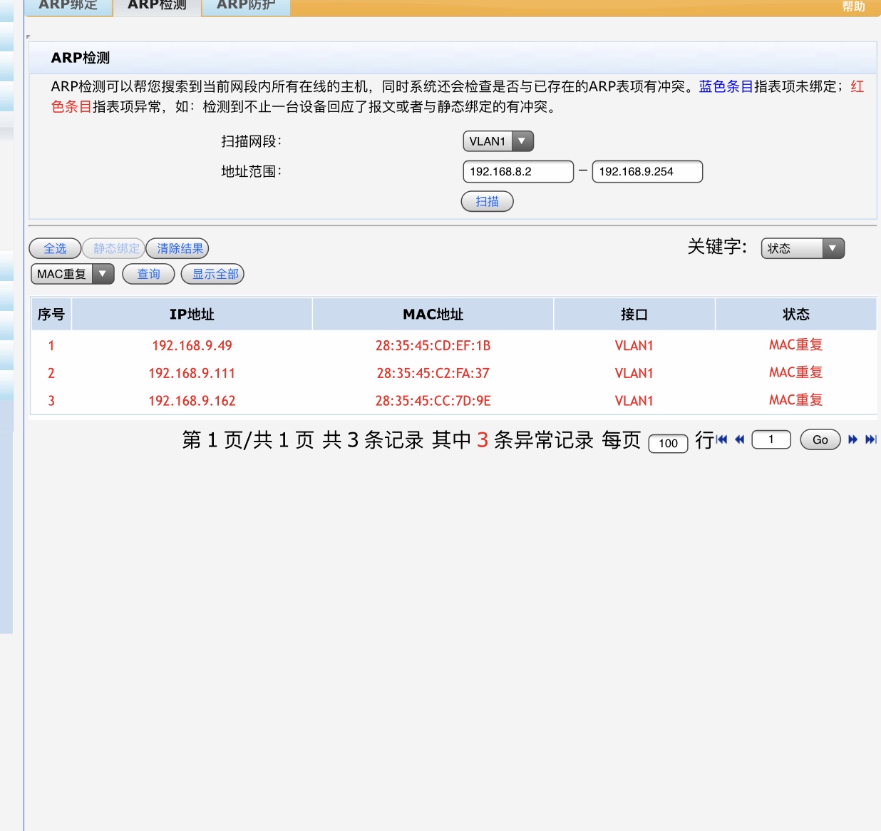

6300G2 系统提示ARP冲突
2018-12-12提问
  • 1收藏,2027浏览
如图,系统一直提示MAC重复 确认路由里没有其他DHCP 有大神知道什么问题吗
这个问题很明显已经显示了  应该是由于这俩终端的ip地址一样
可能终端的ip地址没老化或者配置了一样的静态ip 这些都有可能
已经提示了终端的mac地址
按照mac地址去找终端即可
还有使用环境是宾馆,没法进行静态绑定。。。

都是无线的手机上网 找不到那个设备 有没有其他方法解决哦

1、把需要确保上网的终端进行静态绑定 2、在arp防护中开启丢弃源MAC地址不一致的ARP报文 3、可以在接入控制中过滤冲突的mac 4、如果全是dhcp分配的,可以开启 仅允许DHCP服务器分配的客户端访问外网 5、还有静态绑定的就开启 仅允许ARP静态绑定的客户端访问外网

这样设置完是不是冲突的设备就不能上网了?
