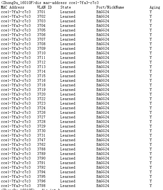

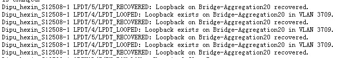

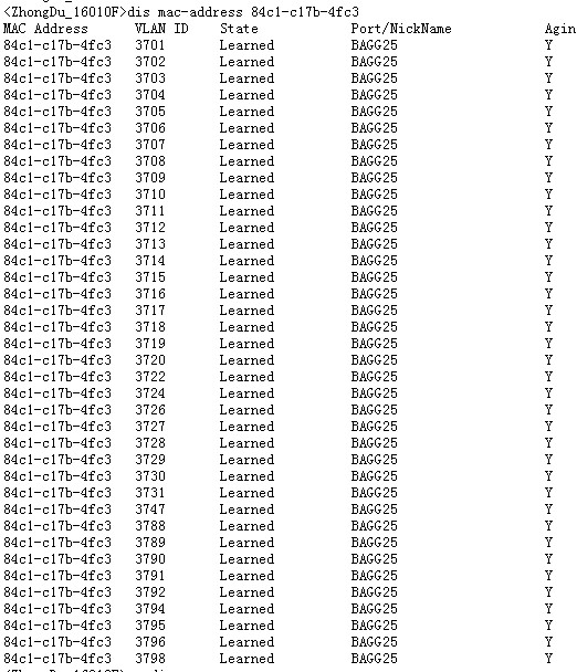

3709下面检测到环路,抓了包没找到故障,发现两个地址异常
这两个地址也是在3709下面发现的,dis mac-a 发现这样的,这个要怎么分析。顺便抓了一个包,大佬们,sos

vlan 3709里面有环路,跟这两个MAC地址表没有任何。这种MAC在多个vlan里学习到很正常,因为可能两个三层互联的设备是三层vlan虚接口互联,如果存在多个VLAN虚接口,那对端MAC在本地就会出现在多个VLAN里。
这个MAC表是不是关注的充电,主要关注聚合组20下面,vlan 3709有环路,可以往下一直排查下。

两个聚合端口都相同的mac, 还是开启mstp吧,设置新桥,开启边缘端口,还有跟边缘端口相配合的那个保护,虚拟化层堆bdp检测端口要关闭stp,不同品牌设备相连端口关闭stp。 实施时避开工作时间。有几秒到几十秒断网。
