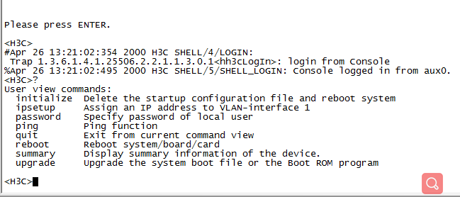

按照网上的教程 开机后ctrl+b 然后按7 再按0 重启后就这样,只能输入这些命令。。
H3C S5500-24P-WiNet BOOTROM, Version 613

开启后 ctrl b,按照到指示重新导入新版本升级,然后重启看下是否有其他命令。
对的,另外可以提供下7选项是啥
爱吃糖的抑郁小逗比 发表时间:2018-12-12 更多>>
导入新的版本?
zhiliao_tyWxs 发表时间:2018-12-12
对的,另外可以提供下7选项是啥
寂东 九段
粉丝:226人 关注:3人
这是winnet系列交换机,是web方式管理的,命令行下只有些简单的维护命令,请在命令行下用ipsetup命令配置好ip地址,然后用web登录配置
