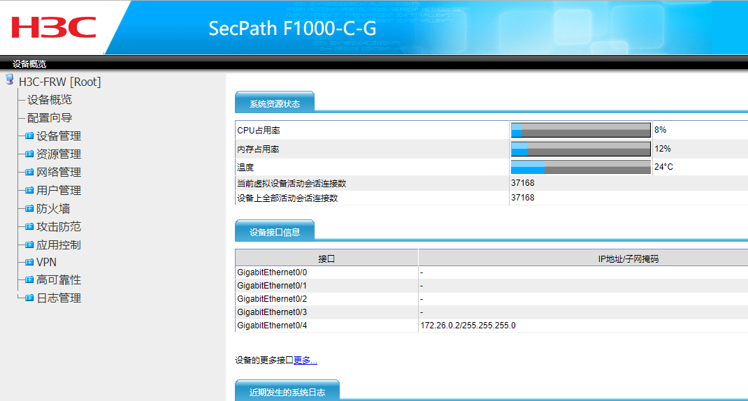

经常有人反应说内网上传速度慢,内网在防火墙上做了上传和下载每个ip限速20兆:
1.防火墙是F1000-C-G,查询到设备上的当前会话连接数是37168,这是并发会话连接参数值吗?
2.想咨询一下F1000-C-G的最大并发数是多少?
3.出口总带宽是200兆,除了出口带宽会影响网络速度,排除网络速度慢还从哪些方面排查和考虑

这个并发还好,远未到性能瓶颈。
限速用的qos?V5设备接口下qos性能会打折

1.最大的并发大概是多少啊;2.是在外网口下使用的qos: qos car inbound carl 102 cir 20000 cbs 1250000 ebs 0 green pass red discard qos car outbound carl 1 cir 100000 cbs 800000 ebs 0 green pass red discard

几十万没问题的,就是下QOS以后流量都会上CPU处理,性能就下去了

我现在是直接在防火墙外网出口上做的qos对网段的每ip做的限制,那要更换哪种配置方式比较适合,可以提高性能!谢谢

考虑移到别的设备上去做

就是网康这类型的设备呗。

对,华三ACG1000也可以
