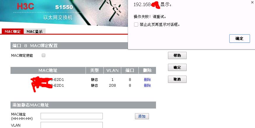

S1550 绑定提交后提示操作失败
2018-12-13提问

该VLAN号肯定存在。
若提交了不存交换机号,界面会提示“该VLAN号不存在”

mac绑定使能那里你没勾选吧,详细步骤如下:
6.1  设置MAC地址绑定
MAC→MAC绑定
图6-1 显示MAC地址绑定状态
配置步骤如下:
(1)     单击端口号,即可进入MAC地址绑定配置页面,如图6-2所示。
图6-2 设置MAC地址绑定
(2)     选中“MAC绑定使能”复选框。
(3)     在“MAC地址”文本框中输入需要与该端口进行绑定的MAC地址。
(4)     在“VLAN”文本框中输入该端口属于的VLAN(当VLAN功能模式为基于端口的VLAN时,无此项设置)。
(5)     单击<添加>按钮,添加这条绑定项。
(6)     单击<确定>按钮,完成配置。
说明
如果您要进行绑定的端口和设备已经建立连接,请直接参考“6.2  显示MAC地址绑定信息”通过单击“绑定”来快速建立绑定关系。
