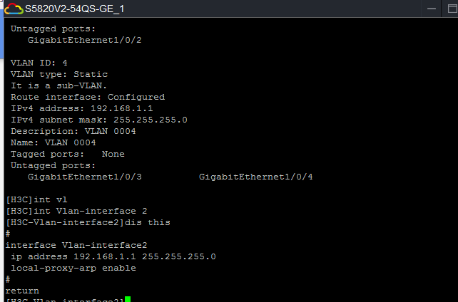

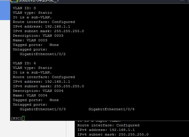

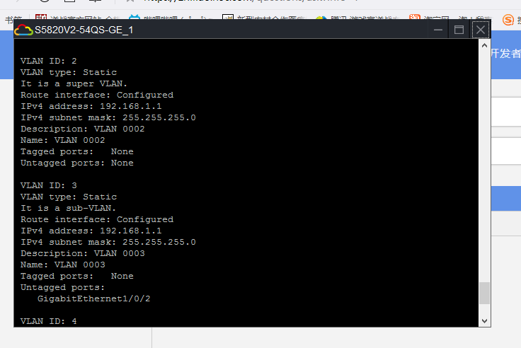

VLAN不互通
VLAN 2是super VLAN ip 192.168.1.1/24 vlan 3 4 是sub VLAN ,VLAN 3 4 个带一台PCip地址分别是192.168.1.2/3 :24  现在是PC不互通,也png不同192.168.1.1 ,VLAN 2也启用了ARP代理
