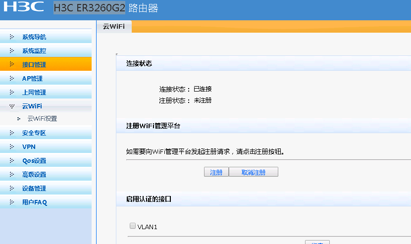

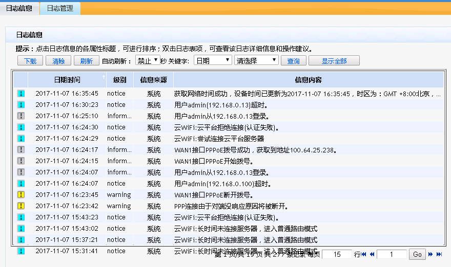

H3C ER3260G2 最近出现奇怪的不断重新拔号,咨询了电信,他们的网络是正常的。麻烦帮忙看看,那个云平台是做什么用的。连接不上是不是会有什么影响,猫和路由器都已重启过了。但问题依旧,最近 这两天出现得比较频繁
粉丝:3人 关注:0人

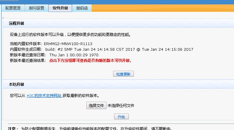

云平台是商业营销平台,不用的话,可以手动关闭,路由器升级到最新版本,然后在web页面:云WIFI一栏中可以将其关闭。
至于pppoe拨号频繁断开的,和云wifi没有关系的,看日志是对端没有响应断开的,检查下wan口协商状态是否正常,上层是否有光猫,可以更换光猫测试下

没的手动关闭功能 呢。
