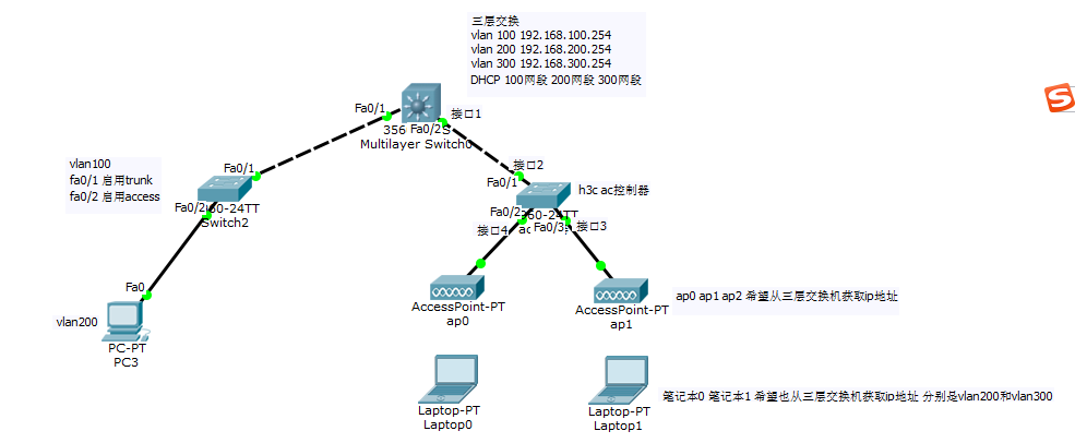

如图,是个公司无线网络规划图,现有几个问题问1. 我在三层交换机创建了3个DHCP地址库,vlan100,vlan200,vlan300。现想把vlan200和vlan300,分配给无线笔记本使用。
2. 三层交换机的接口1,ac的接口2、接口3、接口4如何配置?
3. 是否两个ap的地址也要通过三层交换机获取?
4. 因为我客户笔记本电脑不在同一个vlan里面,如果ap可以自动获取,那么我ap获取的ip地址是否都是在一个网段内?
希望能够得到解答,不胜感激

1、指定无线业务vlan为200 300即可
2、AC将vlan200 300 透传到三层交换机,终端即可获取这两个vlan的地址
3、AP需要从三层交换机获取地址,AP上行交换机口配置为access vlan100
4、无线终端的vlan是由AC指定的,AP的vlan是由AP上连poe交换机打的vlan 标签
