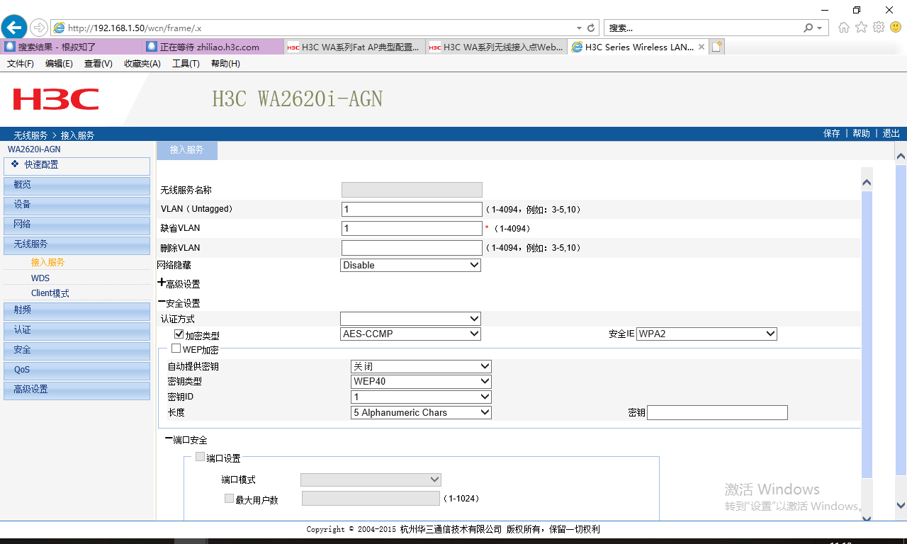

wa2620i agn 胖模式 无法设置无线密码
2018-12-14提问
  • 1收藏,2800浏览
您好! 在无线服务里设置接入服务 时:  认证方式  里  是 空白的,没有 opensystem 选项 ,  然后  端口模式 灰色 ,无法选择 。无线名称也是灰色的, 请问是什么问题 ? 该怎么设置 ?

我这个 和配置说明不一样 ,我这个 无线服务名称没有内容? 认证方式 和 端口模式 下拉框,都没有内容。

换过了。还是一样。无线名称那栏,都没显示名称。
zhiliao_dYMaD 发表时间:2018-12-14 更多>>
没有绑定。 端口模式灰色,没法打对勾 。 认证方式 下拉框里也没有内容,没有选项

额 端口模式打对勾 选PSK  最大用户数随意    预共享密匙 选pak  然后在后面输入密码
端口设置 灰色的 ,没法打 对勾
无线服务名称 为什么没有内容? 认证方式 和 端口模式 下拉框,都没有内容。 是固件有问题吗?
端口设置 灰色的 ,没法打 对勾
zhiliao_dYMaD 知了小白
没有绑定, 然后 端口模式  下拉框里面没有内容 没有可选项 。
