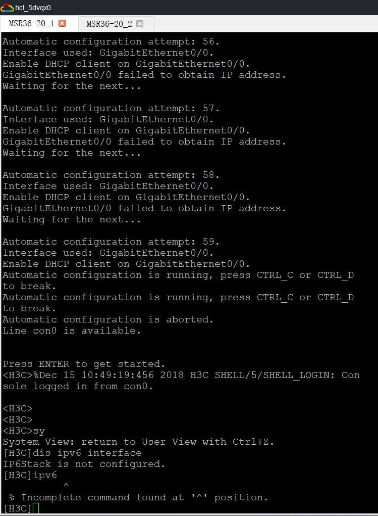

H3C模拟器为什么无法使能路由器的IPv6?
2018-12-15提问
  • 1收藏,4587浏览
yanhc 一段
使能ipv6的时候报上面的错误,为什么呢?在实际路由器上都是可以的。
一开始一直想自动配置,好像失败了,与这个有关吗?为什么会自动配置失败呢?
谢谢!

默认ipv6就是开启的,不用使用命令开启,直接配置对应功能就好了
我想查看ipv6接口时,报错,IP6Stack is not configured. 所以应该没有使能IPv6吧

yanhc 一段
你要配置什么信息啊,配置了才会显示,具体看是手册 http://www.h3c.com/cn/Service/Document_Software/Document_Center/Routers/Catalog/MSR/MSR_3600/
