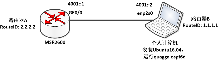

两个路由器测试OSPFv3路由协议,链路断开后,路由器是否应该删除邻居节点产生的LSA,按正常来讲,路由器本身只应该删除自己产生的LSA,其它节点的LSA应该由其它节点将LSA年龄设为最大之后,在全网洪泛删除。但实际测试中,MSR2600删除了邻居节点产生的LSA,为什么?而网上的一个开源路由协议软件为什么没有删除呢?RFC 2740 - OSPF for IPv6没有找到interface down之后或邻居down之后,路由器的行为描述,那么,路由协议的正确行为应该是什么呢?
组网图如下图所示,路由器A为MSR2600,路由器B为笔记本电脑运行Unbuntu操作系统,其上运行quagga ospf6d路由(quagga介绍:***.***/quagga/,一个用于linux平台的开源路由协议软件):
网线连接好后,两个路由器均同步LSDB,并生成了路由表如下:

之后将网线拔掉,
路由器A的路由表变为空,LSDB也变为空:

路由器B的LSDB中仍然有路由器A产生的LSA(源路由器2.2.2.2):
