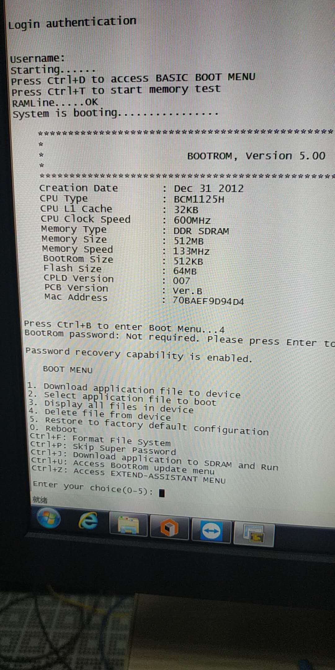

S7506e,ctrl+B进入后为什么没有:7. Skip current configuration file选项了
tjinzq 知了小白
这个菜单里没有6这一项呀?
我的意思是,bootrom升级以后,它的菜单也不会有增加的

设备很老了吧,早期的可能没有这个选项
多情杀猪刀 发表时间:2018-12-15
有什么办法吗?升级bootrom可以吗?

bootrom是升级不了的

有的,v7设备在bootrom的跳过当前配置选项为<6> Skip Current System Configuration
请看下面的图片,里面没有第六项呀?
