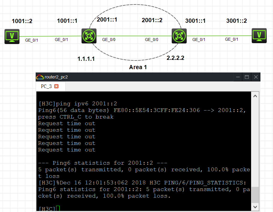

组网图如下图所示。
希望从PC3上ping ipv6 2001::2,结果,监视两个路由器之间链路,发现路由器1.1.1.1都没有转发ping包。
建立路由器1.1.1.1与PC3之间链路,发现发出去的ICMPv6包的源IPv6地址是link local地址,命令终端里也显示是从link local地址出去的。
源地址是link local地址显然是不对的,这样的话目的端都没法reply。
但是已经设置了全局地址1001::2,为什么没有用这个地址当源地址呢?

应该是链路本地地址
 链路本地地址用于邻居发现协议和无状态自动配置中链路本地上节点之间的通信。使用链路本地地址作为源或目的地址的数据报文不会被转发到其他链路上。

但这是ping啊,不是邻居发现协议,也不是无状态自动配置。 那如果是链路本地地址的话,那ping就只能ping本链路上的地址,而不能ping其它地址了。这显然不对啊,那我在我自己电脑上ping www.h3c.com是怎么ping的呢?我的电脑和华三网站服务器显然不在一条链路上啊?

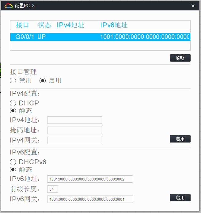

我有点怀疑1001::2的地址没配置上。模拟器怎么查看pc的接口地址呢?我用dis interface不行,用ipconfig也不行。
yanhc 发表时间:2018-12-16
模拟器只能通过右键——配置查看信息,命令行不支持。

在HCL中换成Host终端来测试IPV6的连通性。可能是因为HCL中PC功能受限,不能识别超过64位掩码的地址。
