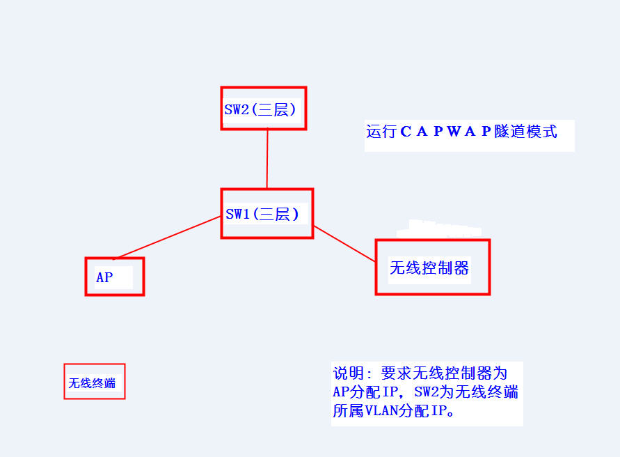

请教,如下图所示: 要求在AC(无线控制器(V7的))上运行CAPWAP的隧道模式, 由AC为AP分配IP(DHCP方式),这个好实现,但现在要求在这种隧道模式下面, 三层交换机SW2为无线终端分配IP(DHCP方式),这个理论上可以实现吗?如何实现的呀? 现在是CAPWAP的隧道模式了,无线终端的数据将会去到AC那里,AC如何把其送到SW2上让SW2来给 无线终端分配IP地址的呢? 如题的这种要求能实现吗?谢谢。

可以的。如果是集中转发,则数据送到ac后,ac可以通过dhcp rely到sw2上获取地址,也可以在ac和sw2上打通二层vlan,然后在sw2上起dhcp  server。相当于终端数据到了ac,ac再将其送到sw2.
肯定是vlan200开启中继。vlan150只要ap注册上了就不用管他了。

假如无线终端所在的vlan是vlan 200的话,而ap的管理vlan是vlan 150,那么AC上该如何配置的呢?在哪个vlan接口上开启中继代理的呢?(int vlan 200吗?还是int vlan 150呢?),如何打通ac与SW2上的三层vlan呢?说说思路吧?谢谢。
