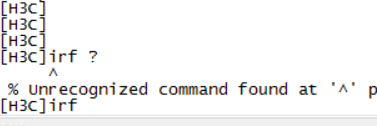

wx5510E无线控制器V5版本没有IRF这个功能,怎么做堆叠
2018-12-17提问
  • 1收藏,2411浏览
现在有两台无线控制器5510E,版本为V5,想制作IRF,在界面输入IRF提示没有这个功能  那怎么做堆叠 大佬指教一下
粉丝:112人 关注:4人
V5 的AC是不能做irf的,只有V7的AC才可以,
然后WX5510E可以支持V5 V7两种形态。可以考虑5510E升级V7
fywr 九段
粉丝:50人 关注:3人
V5不支持IRF
