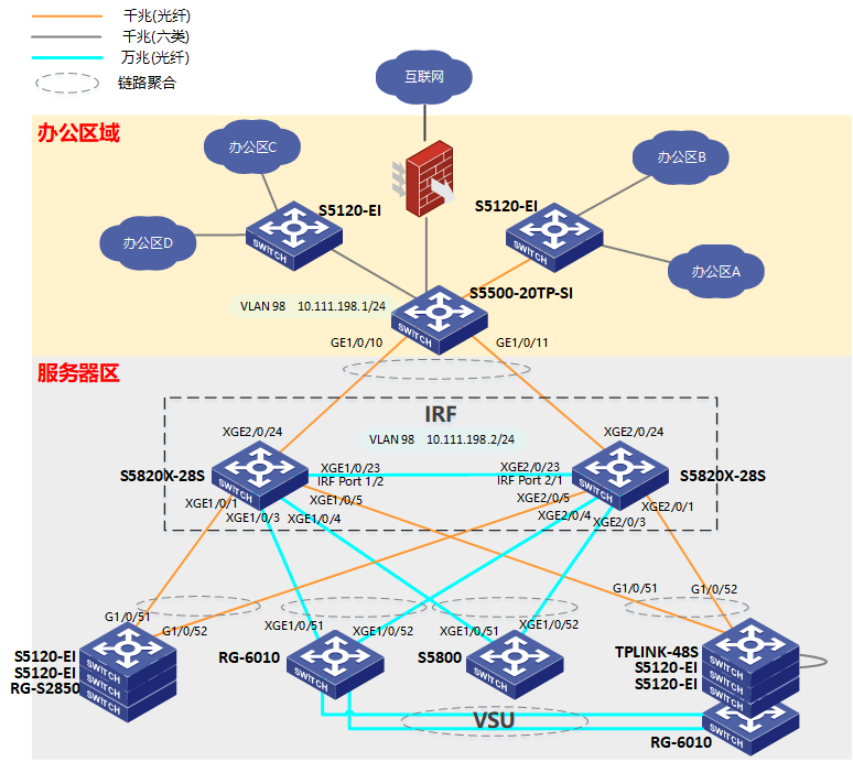

按照下图组网后,IRF中两台S5820X-28S都启动后,再不接入上面的S5500-20TP-SI时,IRF工作正常。
当我将 两台S5820X-28S接入到S5500-20TP-SI后,服务器区无法正常访问到办公区网络。必须关闭一台S5820X-28S才能正常访问办公网
我不是很清楚为什么会出现这样的情况。求根叔帮忙判断下这样的组网首先是否有问题,再次帮忙看下配置哪里不对?
S5820X-28S关键配置信息:
irf mac-address persistent always
irf auto-update enable undo
irf link-delay
stp enable stp
region-configuration
region-name 80f62e49dfd7
active region-configuration
interface Bridge-Aggregation24
  description 上联至 A2-H3C-S5500-BAGG2
  port link-type trunk
  undo port trunk permit vlan 1
  port trunk permit vlan 2 to 4094
  link-aggregation mode dynamic
  mad enable
interface Vlan-interface98
  description 核心交换上联网络
   ip address 10.111.198.2 255.255.255.252
interface Ten-GigabitEthernet1/0/23
  description IRF-Port 1/2
ip route-static 0.0.0.0 0.0.0.0 10.111.198.1
irf-port 1/2 port group interface Ten-GigabitEthernet1/0/23
  mode enhanced
S5500-20TP-SI关键配置:
  description Down Link To B1/2-H3C-S5820X-28S-BAGG24

您可以通过抓包或者流统的方式确定下具体的不通的位置,然后去那台设备看下,从配置上并没有看到不妥之处。
