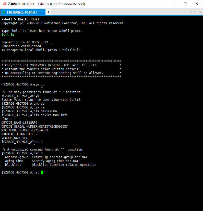

nat下的命令:
粉丝:21人 关注:0人
目前S7500系列交换机中的LS81VSNP单板可实现NAT功能
你就对一下这个命令查到的各槽位 DEVICE_NAME 里边有没有 LS81VSNP 这个单板,没有的话就用不了NAT

我这台交换,有任何方法能实现IP映射吗?
zhiliao_ahWfK 发表时间:2018-12-18
你display device verbose看看有没有这个单板,没有的话是没办法实现的
时光记忆srp 发表时间:2018-12-18
dis device 下面没有 verbose命令
[SZBACG_H3C7503_A]display device ? detail All slot detail information frame Frame manuinfo Manufacture information shelf Shelf slot Slot <cr>
那你看看dis device 或者dis device man下边有没有这个单板
[SZBACG_H3C7503_A]display device ? ■ detail All slot detail information■ frame Frame■ manuinfo Manufacture information■ shelf Shelf■ slot Slot■ <cr> ■ (■代表换行)
[SZBACG_H3C7503_A]dis device man ■ Slot 0 :■ DEVICE_NAME:LS81SRPG■ DEVICE_SERIAL_NUMBER:03A25TA06B000057■ MAC_ADDRESS:000F-E245-9383■ MANUFACTURING_DATE:-■ VENDOR_NAME:H3C■ [SZBACG_H3C7503_A]■ ■你看有吗?
能请你帮我远程teamvieser看看吗?

nat功能是在路由器或防火墙下做的,不是在交换机上做的,
zhiliao_U5de6 知了小白
NAT需要在出口上面做。
