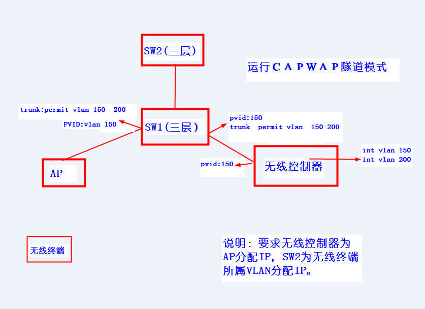

请教,如下图所示: 要求在AC(无线控制器(V7的))上运行CAPWAP的隧道模式, 由AC为AP分配IP(DHCP方式),这个好实现,但现在要求在这种隧道模式下面, 三层交换机SW2为无线终端分配IP(DHCP方式),这个理论上可以实现吗?如何实现的呀? 现在是CAPWAP的隧道模式了,无线终端的数据将会去到AC那里,AC如何把其送到SW2上让SW2来给 无线终端分配IP地址的呢? 如题的这种要求能实现吗?假如无线终端所在的vlan是vlan 200的话,而ap的管理vlan是vlan 150,那么AC上该如何配置的呢?如果dhcp relay可以实现的话,在哪个vlan接口上开启中继代理的呢?(int vlan 200吗?还是int vlan 150呢?),如何打通ac与SW2上的二层vlan呢?说说思路吧?谢谢。

1、你的需求完全可以实现。
2、集中转发,如果是采用打通二层vlan的方式让sw2给终端分配地址,则需要在ac、sw1、sw2上都创建vlan200,然后在sw2的vlan200中配置网关地址,在sw2上配置dhcp server这样无线客户端就可以在sw2获取到ip了。
3、通过dhcp relay方式时,需要将ac的vlan200中配置网关地址,并且作为dhcp relay客户端指到sw2的地址,sw2上配置另一个网段的地址然后开启vlan200的dhcp  server。同样可以实现sw2给无线客户端分配ip地址。
谢谢,如果是打通二层vlan的方式的话,在AC上只是创建一个 vlan200接口就行了?ac上的配置还有哪些的呀?为什么会把解去capwap外壳的数据帧发上去的呢?在AC上配置了什么会让其发送上去的呢? 另外,将ac的vlan 200中配置网关地址是什么意思的呀?int vlan 200。。下一步呢?如何配置成网关地址的呀?谢谢。 有没有相关这方面的案例的呀?谢谢。

集中转发,无线控制器解开capwap头变成普通eth,做普通的二三层转发。本地转发业务数据从ap出来就是普通eth,一样普通二三层转发。另外不管集中还是本地,ac有没有业务vlan的网关都无所谓,建议拿设备敲一敲抓个包
