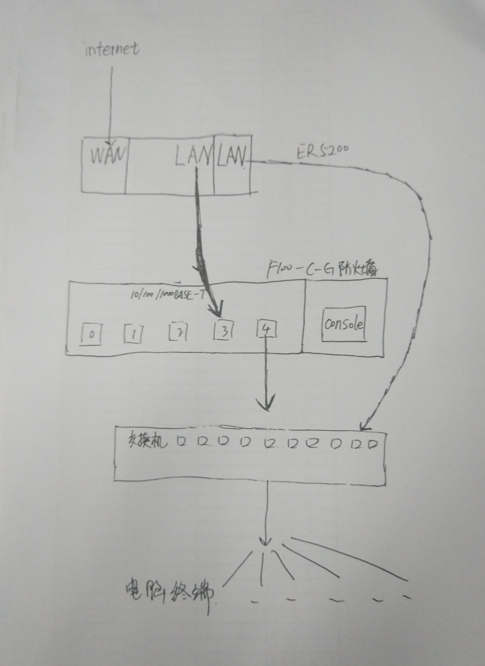

刚接触机房,目前机房的网络连接方式感觉有问题,在网上也查了一些内容,但还是不全面,因此能否帮我看一下都存在哪些问题,应该如何改进,谢谢。

把路由器第二个连接交换机的线去掉(不走防火墙那根线),这样就出环了
回复zhiliao_Oc2fi:
防火墙做桥模式,放在路由器和交换机之间,没问题的,用哪个口设置那个口,把上联路由器的口加入untrust域,下联交换机的口加入trust域,根据需求做策略,但尽量用靠前边的口,比如,0口是管理的,尽量先用1口和2口,如果防火墙防路由器上边也行,但那样的话,你访问防火墙的时候,地址经过nat转发了,比较麻烦,所以,一般都是放在路由器和交换机中间,或者,干脆不用路由器,直接用防火墙做网关

这是一个问题,那路由器和防火墙的接法是不是也有问题啊?
zhiliao_Oc2fi 发表时间:2018-12-21
正确的接法是不是应该从外网接防火墙,再由防火墙到路由器,再由路由器到交换机?
还有,在防火墙那个设备中,线的接法是不是也有问题?
