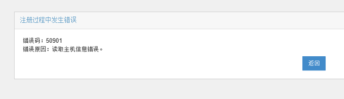

宿主机发生故障后已修复,为实施硬件更换,将虚拟机重新迁移到原有宿主机后IMC不能登录提示license失效
不能获取hostid文件并报错如下,请问如何恢复登录,谢谢。

iMC后台重新绑定下宿主机试试

建议解绑后重新进行绑定。

请问如何操作重新绑定宿主机?谢谢

参照这个案例重新校验一下:
https://zhiliao.h3c.com/Theme/details/7087
宿主机的硬件变更的话一般需要解绑之后重新注册license

只能申请解绑了,感谢您的帮助,谢谢

谢谢您的文档,如果不做解绑的话,再重新用原有宿主机验证后是否可以?谢谢

可以试试,如果更换硬盘或者网卡的话可能不行
