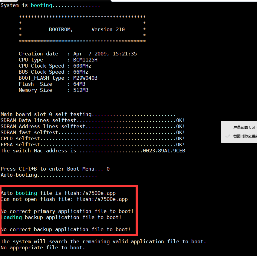

公司停电,来电后交换机slot就亮红灯了,所有的接口指示灯都不亮,console口连上出现以下问题,好像是找不到启动文件了

从截图上来看,似乎是软件版本丢失了,下载个tftp软件,启动后按ctrl+B进入bootrom配置tftp重新上传软件版本,升级说明和软件版本下载地址:

谢谢您 刚刚试过您的方法了 上传文件失败, 系统提示文件太大,是否要删除原来的s7500e.app文件
bootrom中按ctrl+F,格式化,但是格式化后配置文件也没了,格式化前,看看配置文件还在没在,如果在,备份下来
