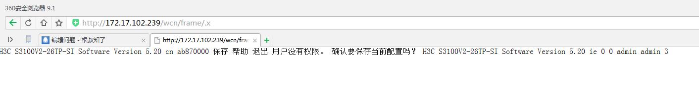

局域网内共有3100交换机18台,已开启WEB管理,曾经能正常使用。今天使用WEB管理时,输入用户名、密码登录后,不能正常显示管理界面。显示如下:
1、换用IE浏览器情况相同。 2、使用其它终端登录管理情况相同。  3、所有交换机断电重启后情况相同。  4、网内5100交换机可以正常使用WEB管理。
如何解决?请指教。

清空浏览器缓存,重新打开浏览器,使用兼容模式,添加到信任站点,然后再登录。。。

感谢建议。操作后问题未得到解决。还有其他可尝试的措施吗?

其他没遇到过,以前遇到类似的问题都是通过上述方法解决的。

经过反复试验,加入intranet站点并将安全级别设置为低,解决了问题。感谢您的帮助。
