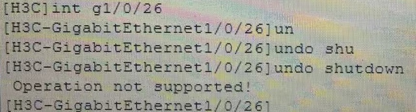

我现在有一台H3C s5500 交换机  21-24电口和25-28口是复用口,26口默认开启,24口默认关闭,开启24口后把26口挤关闭,之后26口就再也开启不了了,如图:进入26接口后 用undo shutdown 开启端口,但是随后出现operation not supported  , 操作不支持,大佬们有解决办法么?

把24口关了试试
回复灿:
web应该不支持。
墨峰 发表时间:2018-12-27 更多>>
24口已经关了,但是26口始终开启不了
灿 发表时间:2018-12-25
回复灿:
看看端口下的配置 combo口切换需要配置命令
墨峰 发表时间:2018-12-25
回复墨峰:
那如果进入交换机的Web界面可以把这个26 接口打开么
灿 发表时间:2018-12-26
回复灿:
web应该不支持。
墨峰 发表时间:2018-12-27
