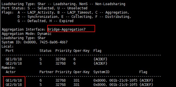

其中1/0/18和2/0/18这两个口做了Bridge-Aggregation

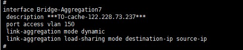

Bridge-Aggregation7配置如下:

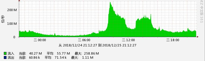

GE1/0/18和2/0/18的流入流量是均衡的,但是流出流量几乎只从GE1/0/18上流出,而GE2/0/18的流量几乎不走
GE1/0/18的流量图如下:
GE2/0/18的流量图如下:

我这边端口下都配置了: link-aggregation mode dynamic link-aggregation load-sharing mode destination-ip source-ip 全局变量取消link-aggregation load-sharing mode local-first会有什么影响吗?
