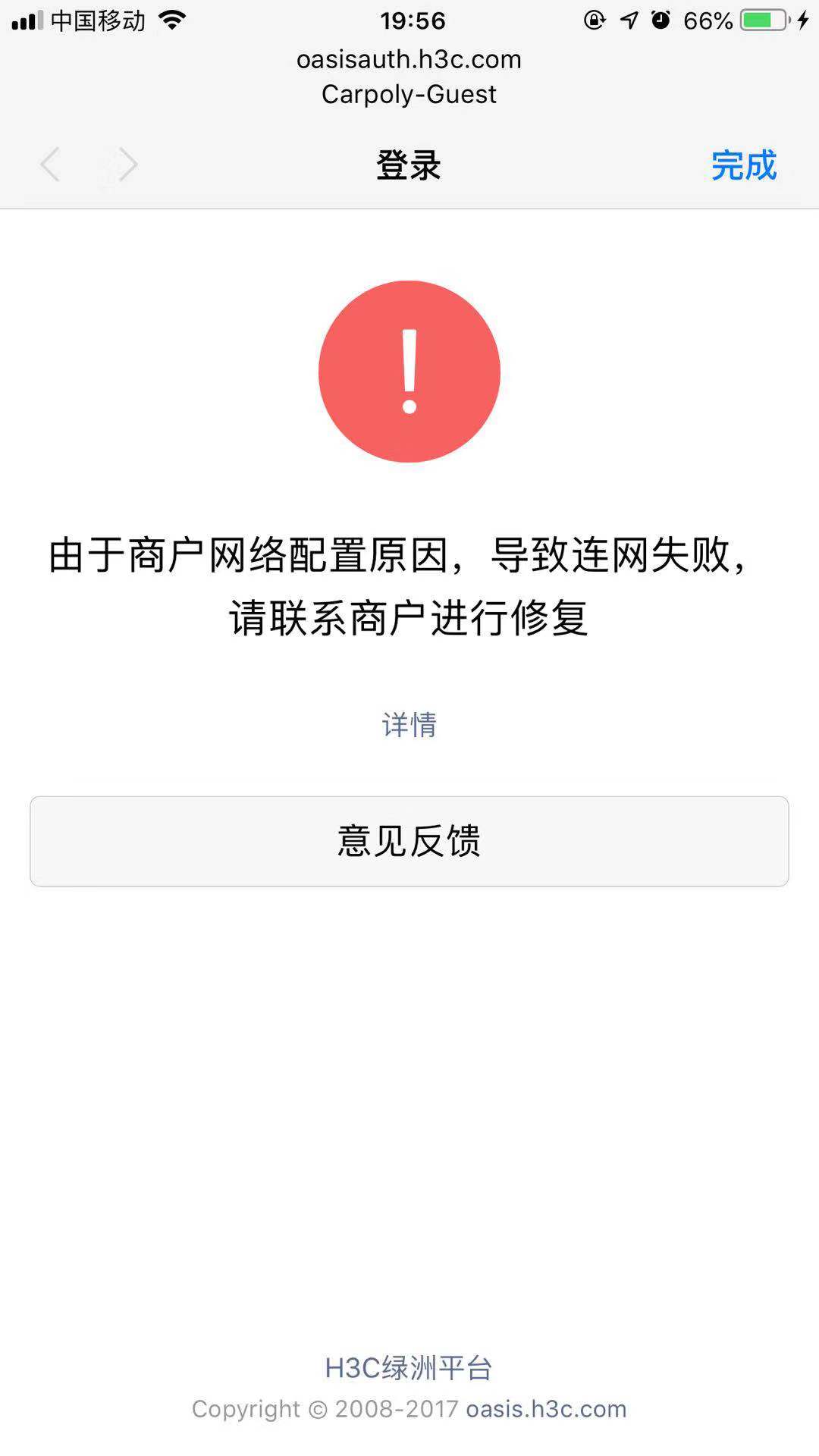

设备为WX3410H的AC+ WA4320和WA4330型号的AP,
接入绿洲云平台使用微信公众号认证时,能弹出认证界面。但提示“由于商户网络配置原因,导致连网失败”,具体看下图

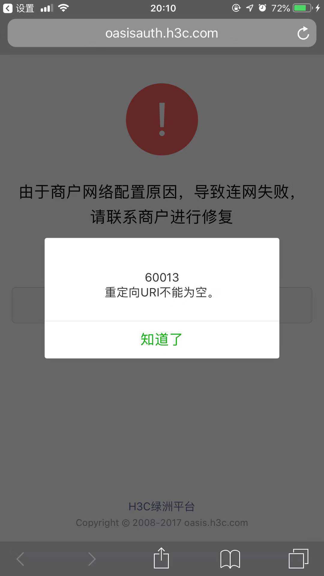

终端重定向失败,重定向过程出现问题,一般是因为AC上的业务vlan内没有配置对应的ip地址。
1、给业务vlan配置相应的ip地址;
2、配置portal client-gateway interface vlan x,指定AC上已配置IP地址的某个vlan,让认证服务器获取AC设备接口地址。(本地转发必配)
陈小默 知了小白
是的,型号应该是WX3510H
1.已经在AC上给对应的VLAN配置了对应同网段的IP地址;
2.AC上已有portal client-gateway interface vlan X。(X是第1点上的对应网段VLAN)
有个疑问:让认证服务器获取AC设备接口地址。(本地转发必配),这句话理解不透。
