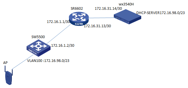

通过交换机5500DHCP中继AP可以从ACWX3540H地址池上获取IP地址172.16.98.0段地址,AP获取IP地址网关在交换机5500. 从5500交换机上可以ping通
AP从AC上获取到的IP地址,从SR660、AC上ping不通AP过去到的IP地址,可以ping通IP地址段网关172.16.98.1
组网拓扑图
AP地址池在ACWX3540H,AC与路由器SR6600、SW5500三层互连。SW5500做DHCP中继

这种小白的想法,就别说了。这些都是基本的配置我不是不会再这上面犯错的。现在考虑的问题:1.如果想做DHCP中继路由肯定是通的,否则AP是不可能过去到地址。 2.现在不用考虑DHCP option43属性,获取到地址以后正常我在SR6602、WX3540H都应该可以ping通AP获取到的IP地址。现在是从SR AC都无法ping通,如果AP获取到地址以后无法与AC正常通信,就涉及不到后面AP注册通过option43信息去找AC。 3.问题存在于SW5500到下面都是二层,AP获取到IP地址以后再5500上是可以ping通AP过去到的IP地址,证明AP过去到的IP是真实有效的。SW5500与SR6602互连是走三层,二层VLAN就没终结在5500上,通过AP过去到的地址通过自己的网关路由将数据上送到SR6602.现在SR6602可以ping 通AP过去的地址的网关,ping不通AP获取到的地址。AP的网关在SW5500dhcp中继服务器上
