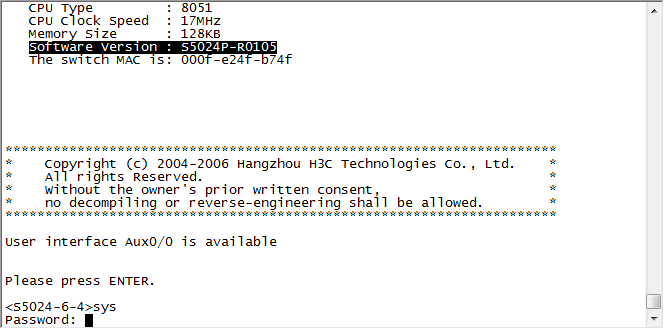

我的交换机是华三5024P,忘记了第二层密码,麻烦高手帮我算下

什么第二层密码,截个图

Software Version : S5024P-R0105
就是第一层密码我进去了,输入 “sys"后 弹出要输入的密码忘记了
两个都试下 NHNECIJF 000FE24FB74F
Destiny 发表时间:2018-12-30 更多>>
寂东 九段
粉丝:226人 关注:3人
把配置备份下,dis cu 或者tftp备份下配置文件,然后restore default 或者bootrom下恢复出厂值吧
