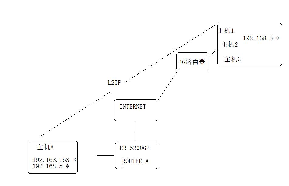

如图,有一台4G路由器可以联入互联网,可以支持L2TP。另外一个地方是ER5200G2路由器用固定公网IP接入互联网。然后4G路由器下的主机是192.168.5.*段的地址,ER5200G2下有一台主机是做数据交换用的,有双IP,也是192.168.5.*段的。能不能通过4G路由器端建立L2TP到ER5200G2,然后4G路由器下的5段直接访问到ER5200G2下的5段?直接PING通。。

L2TP VPN的两端不能有地址段重复,需要修改其中一端的网段。
汉森Hanson 知了小白
LAC端和LNS端地址是不重复的,是LAC端下的一台主机和LNS端下的一台主机处在同一网段
