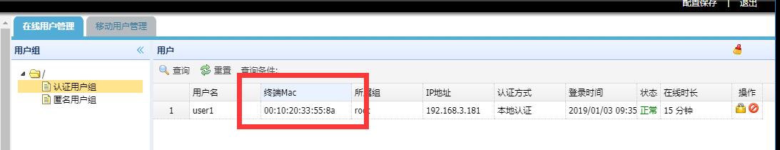

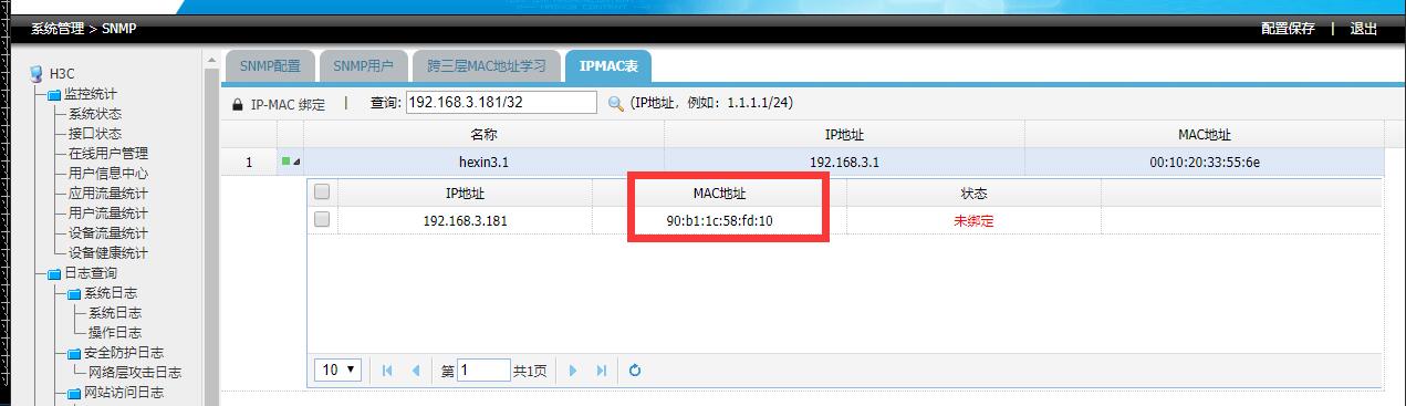

这2天只要绑定就会上不去网,我现在找到具体的问题了,我现在的问题是SNMP跨三层的MAC地址与认证显示的地址不符合导致我绑定完就会上不去网,如何解决?绑定完就会PING不通我的上网行为管理就出去不去了直接拦截死了。。
粉丝:13人 关注:4人
现场ACG是透明部署的吗,如果是透明部署,ACG需要从接入交换机上学习ARP来获取终端的MAC地址,所以需要开启跨三层mac学习。如果不开跨三层的时候,你会看到ACG上的在线用户全部都是同一个MAC地址(交换机的mac)。如果绑定了错误的ip mac对应关系,那终端在拨入的时候就会查询失败上不去网
自己解决了,说的1点不对,是需要绑定接入口的MAC
zhiliao_23738 发表时间:2019-01-03 更多>>
大哥你不看截图啊?那不截图就是SNMP三层开启的吗
不是核心获取吗?为啥是接入获取?
