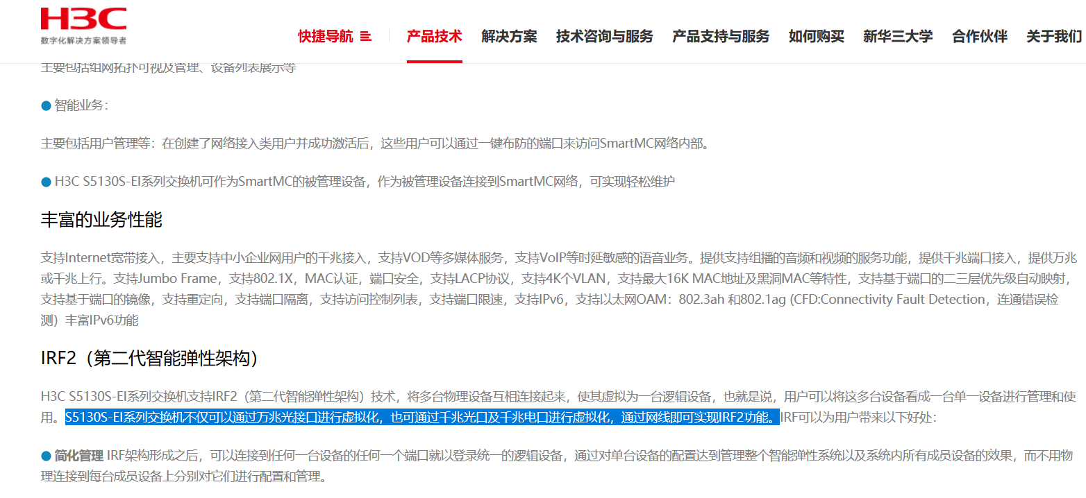

S5130S-EI系列交换机不仅可以通过万兆光接口进行虚拟化,也可通过千兆光口及千兆电口进行虚拟化,通过网线即可实现IRF2功能。
