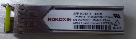

光模块插在核心交换机上,读取不了光模块的信息,是光模块坏了吗?

这个光模块之前都正常使用了两个多月,现在突然读取不到光模块的信息,接口也down掉了

非华三原厂模块一般都是不支持命令读取参数
如果说之前正常,突然之间不行了话,可以尝试更换同型号其他模块测试,或者将模块换到其他接口,或者换到其他同型号设备测试。。。

不一定是坏,可能模块本身就不支持。另外,建议使用华三原厂光模块
如果之前是好的,现在出了问题,那就应该是模块的问题,可以替换个端口再试试

本身应该是支持的,毕竟都正常使用了很长一段时间
