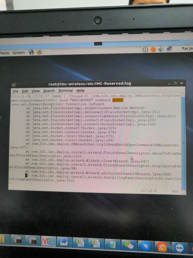

在linux环境下 安装IMC  linux是6.4的  数据库是11gR2的  数据库安装正常,但是在安装IMC的时候就报错了   这里面的系统是在虚拟化下面安装的
我们没有输入宿主机输入地址   我想知道是什么原因?导致的       我有几个问题  1. 我们需要监听IMC默认的端口号嘛?   2.必须要有宿主机的地址来获取硬件信息嘛?(我们安装的时候是忽虐的)  3.服务的IMC安装好了在哪里看是否安装成功已经如何开启IMC   命令是什么?   4.在运行sh  dma.sh的时候说IMC服务器没有启动   是怎么的?

出来图形化安装界面了么?
imc监听很多端口,看具体业务情况
不绑定宿主机无法注册正式授权;
进入iMC/deploy下执行dms和dma
报错了就看deploy/log下的日志

安装报错这个没遇到,联系售后问问;绑定宿主机这个后面可以调出来,案例我记得有,我当时查过;安装好后再deploy下执行dma.sh可以弹出部署监控代理的图形化界面,直接启停就行。服务没有启动那个你行dms.sh文件可以把服务拉起来
